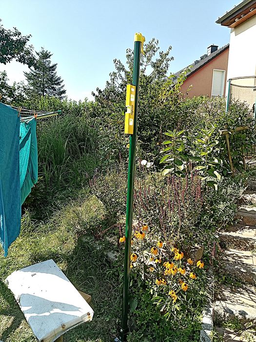

Am Wochenende wurde zudem die ISS (nicht die im All, die Temperatur/Feuchtigkeits-Messeinheit in 2m Höhe, nennt Davis ebenfalls ISS) an ihrem Gartenpfahl montiert. Verwendet wurden hierfür 3 wesentliche Elemente: 1x 2m langes, grünes Rohr, 1x 50cm lange Bodeneinschlaghülse und 1x Fassung zur Aufnahme des 2m-Rohrs. In Bildern sieht das so aus:

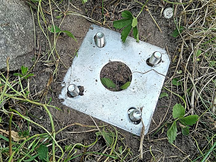

Was mich sehr erfreut hat: Die Einschlaghülse habe ich tatsächlich nach alle 4 Himmelsrichtungen in Waage in den Boden bekommen. Die Stange steht absolut senkrecht, wie die Magnet-Wasserwaage zeigt. Da es im Baumarkt leider keine passenden Endkappen für das Rohr gab, musste ich mir mit Klebeband und Alu-Klebeband behelfen. Sieht jetzt nicht so sonderlich schick aus, schützt aber vor Niederschlag.
Am gestrigen Sonntag wurde dann die ISS montiert. Im Regensensor ist eine kleine, runde Wasserwaage integriert, welche die perfekte Ausrichtung des Rohrs bestätigte. Für den Regensensor ist es wichtig, dass er in Waage ist, da der Messlöffel sonst zu zeitig oder zu spät kippt und der Regensensor falsche Messwerte liefert.

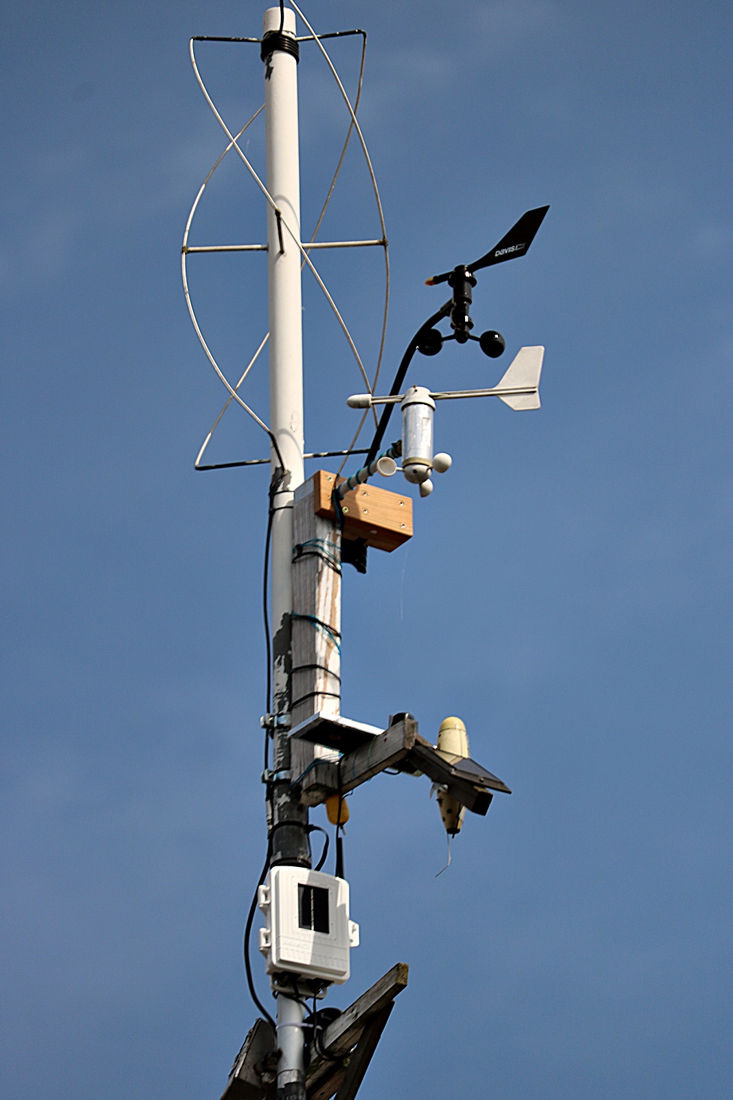

Nach WMO Norm, müsste der Windsensor mindestens 5m über den Dachgiebel schauen und in 10m Höhe montiert sein. Da sich unser Dachgiebel bereits in 10m Höhe befindet, müsste unser Haus folglich um 5 Meter gekappt werden, um dass der Windsensor in der richtigen Höhe mit korrekten Abstand zum Dach montiert werden könnte
. Beide Windsensoren schauen nun etwa 2m über den Dachgiebel. Der Davis-Windsensor schaut dank seiner gebogenen Stange noch etwas weiter übers Dach, als der alte WS2200-Windsensor. Und der neue Davis-Windsensor ist deutlich leichtläufiger, als der von der WS2200. Das sieht man besonders bei Wind um die 2-3km/h. Da dreht sich der Davis-Sensor bereits, während der WS2200-Sensor noch still steht.
