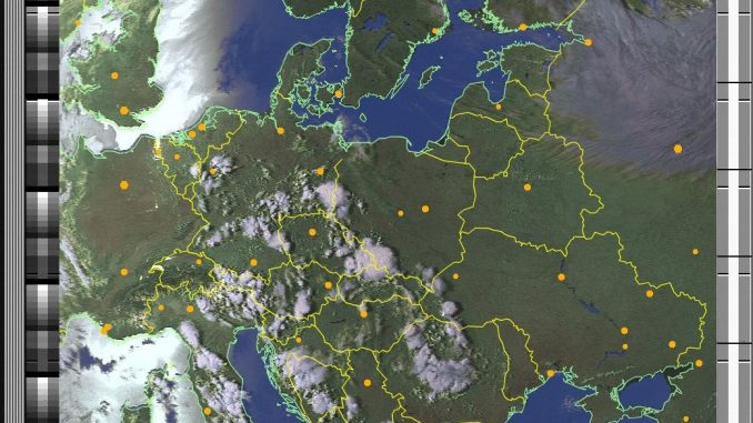

PiSat ist eine Software um mit dem Raspberry Pi NOAA-Wettersatelliten zu empfangen und die empfangenen Daten als Satellitenbild darzustellen. Diese Bilder können auch auf die eigene Homepage hoch geladen werden. Es ist die Software, welche bei meiner Wetterstation zum Empfang der NOAA-Wettersatelliten zum Einsatz kommt. PiSat ist komlett von mir selbst entwickelt und unter Lazarus programmiert worden. Es kommen im Hintergrund viele Programme zum Einsatz, welche per Kommandozeile von PiSat angesteuert werden. Das wichtigste Programm, welches im Hintergrund läuft, ist WxToImg. Zum Empfang der Satelliten ist neben einem Raspberry Pi, ein RTL-SDR Empfangsstick mit RTL2832u Chipsatz, sowie eine geeignete Empfangsantenne, optimiert für 137MHz, notwendig.
